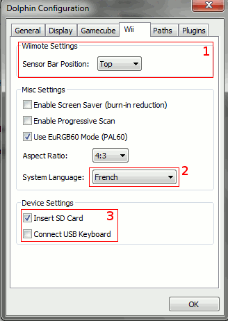

Voyons donc comment régler les options pour la wii, ce que vous n'avez pas touché si vous n'avez jamais essayé.
Sous config, allez sous l'onglet "wii" pour voir la fenêtre ci-dessous.
1 : Si vous utilisez la sensor bar, et donc avec une wiimote, l'objet d'un autre tutoriel, changez cette option pour indiquer si elle est en haut ou en bas de votre écran.
2 : Sélectionnez ici la langue du système, c'est à dire le langage par défaut de tous les jeux Européens.
/!\ Si vous modifiez cette option APRES avoir déjà joué avec une autre langue; la carte mémoire de la wii sera formatée. Donc, toutes vos données seront perdues, n'oubliez surtout pas d'y changer au début, même si une astuce existe pour changer la langue sans perdre de sauvegarde, c'est plus prudent./!\
3 : Si vous voulez utiliser vos Nand, chaines wii en format wad ou vos applications dol, utilisez les via une carte SD compatible. (je recherche une liste..) Cochez donc la première option.
La seconde c'est pour gérer la connexion d'un clavier via connexion USB pour la chaine wii internet principalement.

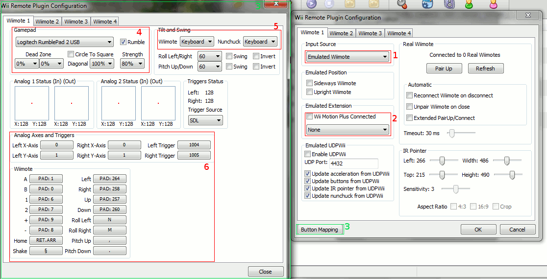

Passons aux réglage de la manette, si vous n'utilisez PAS de wiimote. Si vous en utilisez une, ou vous voulez en utiliser une, référez vous à un tutoriel suivant.
Allez donc dans le menu "wiimote" afin d'accéder au(x) fenêtre(s) ci-dessous.
1 : changez cette option selon ce que vous voulez utiliser. Ici, sans wiimote donc, sélectionnez "Emulated Wiimote".
2 : Si un jeu nécessite une extension, sélectionnez la dans ce menu de manière à l'activer et pouvoir la paramétrer.
Le reste des options n'est utile que si vous jouez avec une véritable wiimote ou pour des réglages plus précis. Je ne vais donc pas en parler et passer directement à la suite.
3 : Ouvre la fenêtre de paramétrage des manettes. (fenêtre de gauche)
4 : Si vous possédez un "gamepad" (une manette pour PC) et que vous voulez la brancher, sélectionnez la dans ce menu et cochez "rumble" pour activer les vibrations si vous le voulez. Les autres options ne sont pas très utile pour l'instant.
5 : Sélectionnez dans la liste le matériel que vous utilisez pour émuler la wiimote et le nunchuk.
6 : Réglage des boutons selon vos envie, c'est classique il suffit d'y sélectionner et d'actionner la touche voulue bref; c'est inutile de s'y attarder.
Après ces réglages, cliquez sur ok et redémarrez Dolphin; vous voilà prêt à lancer votre wii virtuelle.. ou plutôt votre jeu mais ça, c'est le sujet de la prochaine partie.
