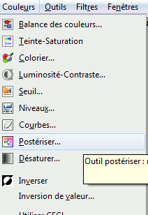

Allez dans couleur >> postériser
Optimiser ses images 1282909330030064800

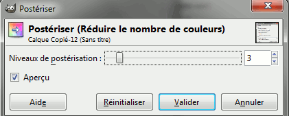

Voilà la fenêtre qui va s'ouvrir :
Optimiser ses images 1282909386061092500
Cochez la case "aperçu" et réglez ensuite la taux de postérisation de manière à ne pas trop dégrader la qualité de l'image. Evidemment, plus le taux de postérisation est bas (sur la bannière d'exemple il était de 40) moins le fichier sera lourd.
Validez, nous allons passer (et oui déjà) à la dernière étape.

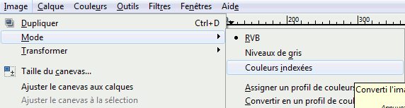

Faites image >> mode >> couleur indexée.
Optimiser ses images 1282909520048567400

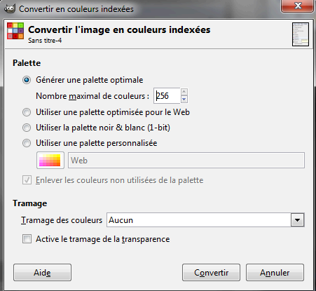

Dans la nouvelle fenêtre, choisissez 256 couleurs.
Optimiser ses images 1282909576087884700
Note, moins il y a de couleur (le minimum est l'option "1-bit") moins l'image est lourde, mais la qualité devient médiocre, 256 est le meilleur rendement.
Qu'avons nous fait à cette étape, ou plutôt qu'avez vous fait ? Avant, votre image était en mode "RVB", ce qui signifie qu'elle était en millions de couleur, puisqu'en format png. Nous avons limité le nombre de couleur à 256, nous avons donc réduit la taille de l'image. Et vous n'avez certainement même pas remarqué le changement, en effet les millions de couleur du format png ne sont absolument pas obligatoire et vous le voyez.
Il ne reste plus qu'à enregistrer votre image, et vous avez désormais une image png beaucoup moins lourde qu'avant, vos internautes vous remercient Optimiser ses images 16633

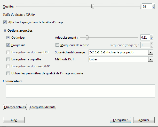

Ensuite, c'est le moment d'enregistrer votre image, c'est là qu'il va y avoir le plus de travail.
Optimiser ses images 1282910612034821000
Cochez la case "Afficher l'aperçu dans la fenêtre image" afin de voir directement l'incidence de vos actions sur l'image finale. Cliquez aussi sur le "+" à côté "d'option avancées".
A vous de régler la qualité d'abord avec la barre du haut. Juste en dessous s'affiche en temps réel le poids de votre image une fois enregistrée, ici elle ne pèse quasiment plus rien. Dans les options avancées, cochez "optimisée" et "progressif" et réglez un peu l'adoucissement avec la barre de droite mais sans en abuser !
Enregistrez et voilà, votre jpeg est prêt, plus de la moitié du poids initial disparait en fumée avec cette technique qui ne modifie que très peu l'aperçu finale de l'image, alors pourquoi s'en priver ? Pensez aux internautes à faible débit ou à votre hébergeur Very Happy
