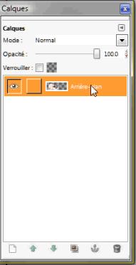

La fenêtre des calques
Outil indispensable au graphiste. Pour gérer vos calques lors de la création d'une image, il vous faut obligatoirement ouvrir cette fenêtre. Pour ce faire, allez dans le menu "fenêtres =>fenêtres ancrable=>calques"(Ou faite ctrl+L).
Et voilà, par cette toute simple manipulation, vous pouvez désormais avoir accès à n'importe quel moment à tout les calques qui composent une image sur laquelle vous travaillez. Vous pouvez également gérer vos calques, leur mode d'apparition et leur opacité.

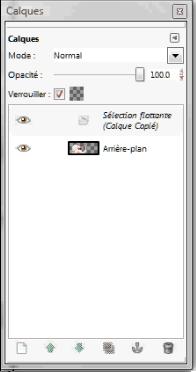

Vous allez très vite le remarquer dans le premier tutoriel de création ou si vous vous lancer comme ça, lorsque vous coller quelque chose sur un calque depuis un site par exemple, il ne se colle pas, il devient une "sélection flottante"
Ici,image prise lors de la création de la sign de tutoriel, nous voyons l'arrière plan, et en dessus une sélection flottante. Vous avez deux manières de la transformer en calque :
-soit vous faite un clic droit dessus et faite "nouveau calque", ce qui transformera la sélection flottante en calque à part
-soit vous faite un clic droit dessus et faite "ancrer le calque", cette option va fusionner la sélection flottante et le calque qui se trouve en dessous dans la fenêtre des calques pour donner ce résultat :
Attention, bien que ça soit la manière la plus usuelle de procéder, les images fusionnées sont par la suite indissociables.
