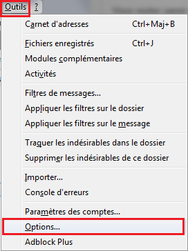

Commencez, une fois le logiciel ouvert, par aller dans la barre de menu en haut, sous "Outils" sélectionnez "Options..."
Demander des accusés de réceptions mail 1323979237021264800

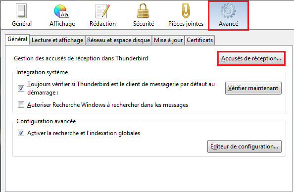

Dans le menu qui s'ouvre, allez dans l'onglet "Avancé" et cliquez sur le bouton "Accusés de réception..." (cela parait logique... mais ce n'est pas forcément évident à trouver quand on connait pas.)
Demander des accusés de réceptions mail 1323979767040123700

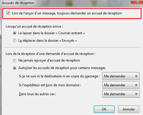

Dans le menu suivant, il vous suffira de cocher l'option que j'ai mis en évidence sur le screen ci-après, et valider; désormais dès que vous enverrez un mail, une demande d'accusé de réception sera également envoyée sans que vous n'ayez à faire quoique ce soit.
Demander des accusés de réceptions mail 1323979828058223200
