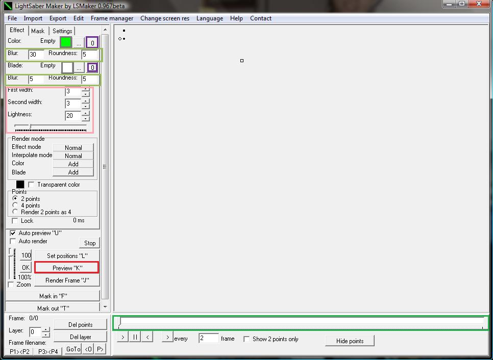

Au premier abords, le logiciel a l'air austère. Mais vous allez très vite voir que sous ses aires barbare il permet de travailler tout en finesse et très facilement. En deux clic, vous créé un sabre laser pour une photo. En 4, pour deux etc... il y a même une méthode pour créer une vidéo en entier, quelle que soit la taille, en très peu de clic. Mais cette méthode est très pointue, pour l'instant. Restons en à la présentation.
En gris, les carrés colorés, ouvrent un panel de couleur. Le carré du haut vous permet de déterminer la couleur du halo de votre sabre laser, et le deuxième son centre, le laser en tant que tel. Je vous conseille, si vous avez déjà vu star wars vous aimerez mieux en tout cas , de laisser le centre du sabre blanc, le deuxième carré donc.
A droite, en violet, se trouvent deux carré avec un "0" dedans. Il faut, pour chaque image, les régler sur "1" pour que le sabre s'affiche. Je sais, c'est lourd mais c'est comme ça. La méthode dont je vous ai parlée il y a quelques instant, pour plus de rapidité mais aussi de difficulté, vous permet de modifier très simplement cette option pour toutes les images. A voir dans un prochain tuto.
En "caca d'oie", vous avez les options "blur" et "roundless". A ce stade, débutant, inutile de les toucher, laissez les comme elles le sont par défaut.
En rose, vous pouvez modifier la taille de la base de votre sabre, son extrémité et sa brillance ("First width, seconde width et Lightness" respectivement.)
En rouge, l'option "preview K" est importante. Chaque fois que vous modifierez un sabre sur une image, elle ne s'actualisera pas automatiquement. Cette option fait en quelque sorte une actualisation en montrant le résultat de votre modification.
La barre, en vert, permet, lorsque vous avez plusieurs images, de passez à la suivante, à la précédente ou à n'importe quelle image de toutes celle que vous avez. Pratique lors de création de vidéo.
pour le moment ça va n'est ce pas ? Bon, et bien passons aux onglets. Ha oui une précision, actuellement n'essayez pas de créer un sabre comme ça tout de suite, lisez avant ce tutoriel et le suivant vous expliquera concrètement comment faire.

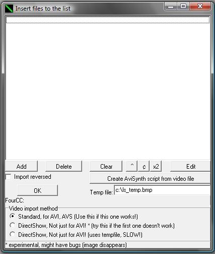

Quand vous cliquerez sur "import"(=importer), vous aurez cette fenêtre qui s'affichera. Elle permet d'importer toutes les photos dont vous avez envie. Cliquez sur "Add(=ajouter) et ensuite, via le navigateur, surligné toutes les photo et validez avec OK.

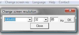

En cliquant sur l'onglet"Change screen res", cette fenêtre s'affiche et permet de modifier la résolution de la fenêtre.
