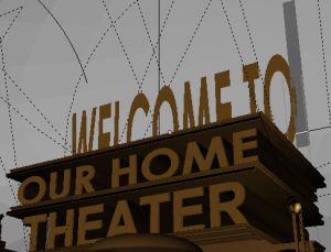

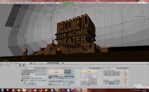

Vous arrivez donc sur cette fenêtre :
(au cas ou vous ne comprendriez pas, la version vidéo tout en bas devrais vous aider)
Sélectionnez, avec la touche droite de votre souris, le premier mot tout en haut (ou n'importe lequel des trois après tout c'est votre intro) et pressez la touche Tab.

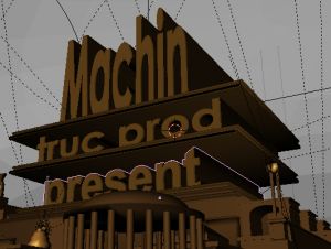

Voici ce qui apparait ensuite :
Il ne vous reste plus qu'à supprimer ces mots et les remplacer par ceux de votre choix. A chaque fois, clic droit puis Tab , retour arrière et le mot que vous voulez.
Et voilà, vous avez donc créé le nom de votre studio ?
(par exemple)

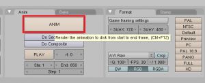

Alors maintenant, Blender va animer tout ça, comme l'intro originelle avec la musique et tout; comme un grand mais avec votre logo. Ce n'est pas mal quand même non ?
Pour ce faire, cliquez sur le bouton "Anim"
Une fenêtre "d'aperçu" va s'ouvrir, inutile d'espérer que tout va s'afficher d'un coup je vous l'ai dit. Maintenant, il suffit de le laisser tourner sans JAMAIS l'interrompre, contentez vous de réduire la fenêtre mais pas plus, ne fermez AUCUNES fenêtre ou sinon vous pourrez tous recommencer.
(le dossier par défaut d'enregistrement est :
Code:
 C:/render/000 FOX FINAL0001_0650.avi
Eeeeet voilà, vous avez tout désormais. Une superbe intro à rajouter devant vos vidéos. Ce n'était pas compliqué n'est ce pas ? A trouver si par contre...moi ça m'a pris des heures pour tout chercher et une de plus pour vous y expliquer rapidement ici, alors on dit merci qui ? Very Happy

impression de plantage. je voudrai savoir ce qu'il ce passe quand il a
fini sa vidéo , il y a t il un message qui dit que la vidéo est fini ou
il y aurat il une manipulation a faire?

17h de travail c'est énorme, normalement une fois finit, blender l'indique. As-tu vérifié que le rendu était terminé? Je ne vois pas pourquoi. Sauf si toutes les options sont mises au maximum, il ne devrais pas mettre autant de temps

En effet, la fenêtre noir style DOS t'indique l'avancée du traitement de la vidéo et affiche un message de fin lorsque la création est finie et stoppe de se mettre à jour (puisqu'il ne se passe plus rien). Que cela prenne du temps oui c'est inévitable, 10h je veux bien ça arrive mais en général ça travail bien, si ça ne fait rien pendant tout ce temps il y a en effet un problème.
Est-ce que tu trouves un fichier vidéo à l'endroit indiqué ? (même partiel et non lisible mais au moins un fichier qui montre que Blender a fait quelque chose)
Est-ce que tu utilises bien la bonne version (2.49b) et pas une autre ? Parce qu'avec n'importe quel autre version ça plante systématiquement et de manière diverses et variées donc ça pourrait venir de là.
Est-ce que tu travailles sur ton PC ou il y a un mode de mise en veille automatique qui pourrait avoir bloqué le processus ?

J'ai ce soucis aussi où blender ne m'a pas affiché qu'il avait fini. Mais en fait l'intro était faite. Dans blender à l'écran en bas à droite tu as la destination du fichier. Normalement ça se situe dans tes documents. Un dossier blender s'y trouve et a l'intérieur le fameux fichier tant attendu lol
