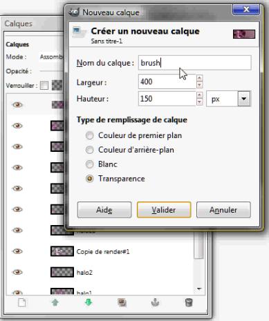

Comme vous le voyez à l'arrière plan, il y a déjà pas mal de calques présent pour le render, le pokémon, et pour les effets sur le render. Nous allons à présent en rajouter encore. Quand je vous disait qu'il ne fallait pas hésiter à en abuser des calques, en effet pour les brush j'ai personnellement pris l'habitude d'utiliser un calque par brush(!) ce qui fait au final un nombre assez impressionnant de calques. Cela permet de plus facilement remanier chaque brush. Nous allons donc créer un nouveau calque, une fenêtre identique à celle des nouvelles images va alors s'afficher. Vous pouvez mettre le nom de votre choix, ne changez pas les valeurs suivantes puisqu'elles sont les mêmes que votre image, et mettez, comme pour l'image, le remplissage en transparent. C'est ici d'autant plus important, alors faite le. En mettant du noir ou du blanc vous allez totalement gâcher votre sign.

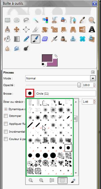

Pour rajouter un brush, sélectionnez donc l'outil brosse. Avec l'outil encadré en rouge vous pouvez choisir une autre brosse parmi toutes celles à disposition dans votre bibliothèque de brosses. Cette bibliothèque va donc s'afficher par ordre alphabétique dans le cadre vert avec un aperçu de chaque brush. Choisissez en un différent à chaque fois, c'est plus original mais évitez de trop en mettre lorsqu'ils sont trop grand ou trop voyant. Inutile d'alourdir votre image.

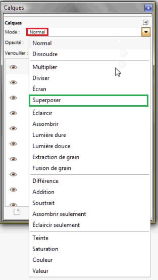

Avant de placer votre calque, ou après pour voir les différences et ce qui donne le mieux, vous pouvez également changez le mode du calque. Ceci n'est pas encore expliqué dans les tutoriels, mais vous pouvez déjà y utiliser. Vous pouvez, en cliquant sur l'outil encadré en rouge, changer le mode et ainsi voir immédiatement les modifications afin de choisir celle que vous préférez. Pour celle ci, je vais mettre le brush en superposition(encadré vert)

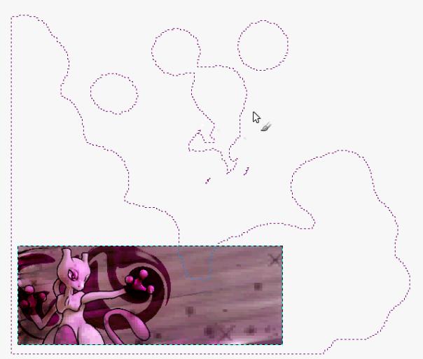

Nous pouvons à présent placer notre brush, ici les étoiles donc. En pointillés, vous pouvez voir la taille et la forme totale de votre brush Vous pouvez maintenant le placer où bon vous semble sur votre signature ou votre image. N'hésitez pas à annuler(ctrl+Z) et à replacer votre brush tant de fois que nécessaire afin de placer le mieux possible votre brush. Il faut que votre image plaise à vous avant tout.

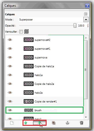

Ici j'ai placé mon brush tout en haut(ligne verte) ce qui ne donne pas vraiment vu que les étoiles passent par dessus le render. Pour les faire passer en dessous il va falloir déplacer le brush(encadré vert) vers le bas. Deux solution donc, soit vous cliquez sur le calque et vous le glissez jusqu'à la position que vous souhaitez, soit vous utilisez les flèches(encadré rouge)pour faire monter ou descendre le calque.
