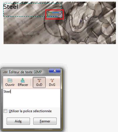

Pour placer votre typo, sélectionnez l'outil d'écriture dans la boite à outil et sélectionnez une zone sur votre signature dans laquelle vous allez écrire, inutile de créer un nouveau calque pour la typo, Gimp le fait automatiquement à chaque nouveau texte entré.
Notez que, si vous avez vu trop petit ou trop large, et que ça vous ennuie, vous pouvez, via le rectangle encadré en rouge, modifier la taille de la sélection de texte. Entrez ensuite votre texte dans la fenêtre qui va s'ouvrir.

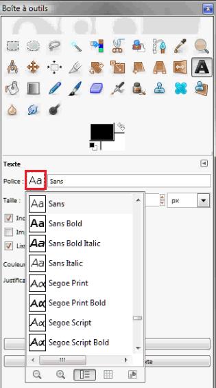

Une fois satisfait de votre texte que vous venez d'écrire, passons à quelques améliorations. Le cadre rouge permet de changer de police de caractère parmi toutes celles que vous possédez sur votre ordinateur. Choisissez-en une autre, celle par défaut n'est pas très originale. N'oubliez pas surtout de changer de polices entre vos signatures, surtout si vous les présentez à la suite dans une galerie par exemple. C'est plus agréable et original si vous changez de police chaque fois.
Choisissez donc la police qui vous plaira le mieux et continuons les améliorations.

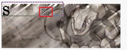

Petite parenthèse, lorsque votre curseur se transforme pour donner celui encadré ci dessus, vous pouvez déplacer votre texte.
[img]http://www.pixenli.com/images/1262044156076877400.jpg/img]
Pour encore plus rentrer la typo dans le fond, vous pouvez jouer avec les modes de calques et la faire tourner avec l'outil de rotation comme ci dessus. En cliquant sur votre calque texte avec l'outil de rotation, vous pouvez le faire tourner soit avec des valeurs dans la fenêtre de rotation, soit avec la souris directement comme sur la sign ci dessus.

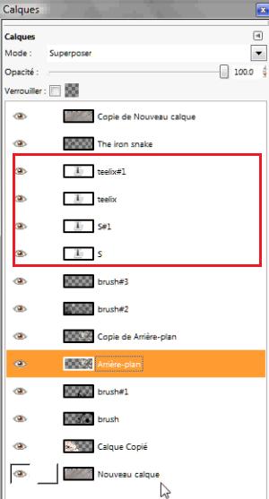

Petite précision, vous voyez ici, en rouge, le nombre de calque pour cette typo, 4. Et il n'y en a que très peu par rapport à d'autres de mes signatures.
N'hésitez pas à faire beaucoup de calques si cela vous aide à décomposer votre signature. Plus il y aura de calque, et mieux vous pourrez la modifier dans les détails. Ici par exemple, j'ai deux calques rien que pour la lettre "s" de ma typo.
