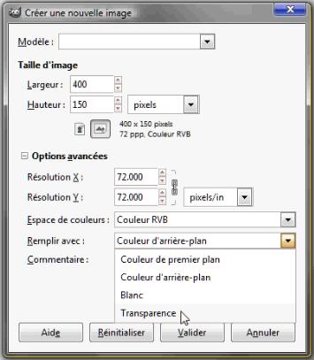

Commençons par le début, créez une nouvelle image. Voici donc la fenêtre qui s'affiche. Pour une signature normale, je vous conseille de prendre ces dimensions(400*150 pixels), travailler sur plus petit ne donne pas de bons résultats au début ni travailler sur trop grand. Il s'agit de dimensions moyennes.
Comme je vous l'avais précisé dans le premier tutoriel d'introduction, choisissez de remplir cette image avec de la transparence.
Cliquez ensuite sur valider.

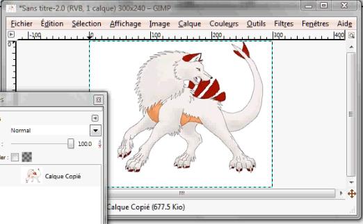

Après ça, il va falloir placer votre render. En général, il ressemble à ça(ci dessus).  Copier le du site où vous l'avez trouver et collez le comme une nouvelle image.
Une fois cette étape faite, vous vous retrouvez dans la même situation que moi, votre render entouré d'un fond blanc ou noir.

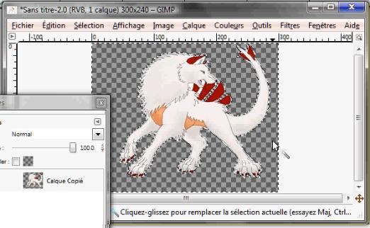

Il faut absolument enlever cette couleur de fond, pour ce faire, il va falloir utiliser la baguette magique. Cliquez avec cet outil sur le blanc/noir du fond puis cliquez sur la touche "delete" de votre ordinateur.
Vous devriez arriver à ça, le render sur un fond transparent. Faite un clic droit puis "sélection=>aucune"

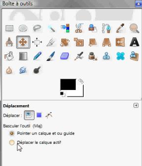

Petite note plutôt importante que peu de personnes pense à réaliser au début. Quand vous déplacer un calque avec l'outil de déplacement, cochez plutôt la case "déplacer le calque actif", vous voyez sur le screen que, par défaut, Gimp choisis l'autre option qui est moins pratique à utiliser.

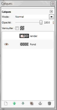

Autre petite note, non précisée lors du tutoriel sur les calques, vous voyez l'œil qui se trouve à côté du calque "Fond" ? Cela signifie qu'il est visible, alors que le "render", où il n'y a pas d'œil, est invisible. Jouez avec cet option d'affichage ou non pour travailler plus précisément sur un seul calque.

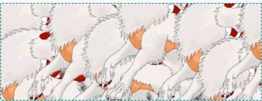

Copiez votre render et ouvrez un nouveau calque. Sur ce nouveau calque, vierge et transparent, collez votre render de manière à recouvrir totalement le quadrillage, comme ci dessus.

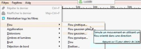

Ensuite, allez sous "filtre=>flou=>flou cinétique" pour ouvrir la fenêtre suivante.
Dans cette fenêtre, vous pouvez voir un aperçu en temps réel des modifications apportées. Ici, faite libre place à votre imagination, l'exemple que je donne est uniquement pour la sign que j'ai réalisée moi même, elle ne collera pas à la votre.
D'abord de type de flou, si vous voulez que le flou accentue une direction comme un regard, ce qui est le cas sur la mienne, alors laissez le linéaire. Si vous voulez faire un flou comme un tourbillon, qui tourne, choisissez le type "radial", il faudra alors paramétrer le centre du flou.
Ensuite, toujours avec votre imagination, choisissez la longueur du flou sur laquelle le calque sera étalé, dans mon cas je l'ai mis au maximum, à vous de jauger comme vous le sentez.
Pareil pour l'angle du flou linéaire, je l'ai mis à cette valeur pour que ça fasse une continuité avec le regard du render, cette valeur change d'une signature à une autre.
Une fois que votre flou vous plait, cliquez sur valider et attendez quelques secondes que Gimp fasse la modification.
Et voilà, vous savez à présent comment réaliser un fond dit "étiré" avec Gimp, mais il y a des milliers, voir des millions de combinaisons possible avec ce logiciel. Je vous invite à continuer votre apprentissage en passant au tutoriel suivant :
