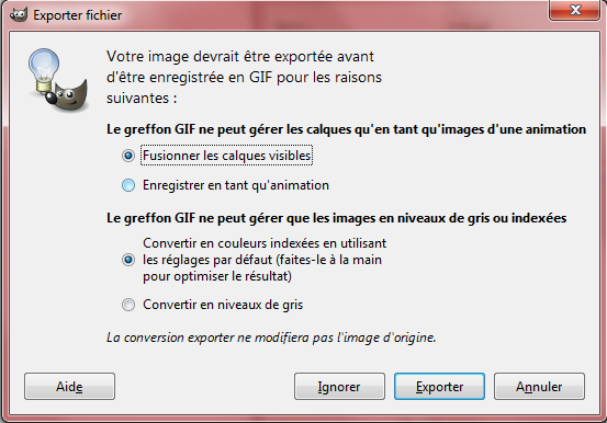

Dans le cas d'une animation que vous enregistrez au format .gif c'est cette fenêtre qui va s'ouvrir :
Choisissez la deuxième option surtout, ainsi votre animation sera lisible partout et sans problème.(par le logiciel et par IE par défaut)
